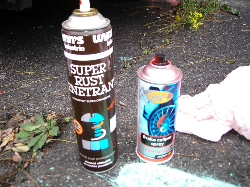

Message par Invité le Mer 12 Nov - 17:09
bon finalement j'ai reussi !!!
==> du degrip'poil dans les trous d'ecrous,et un peu a la liaison voiture roue
==> marteau bien enroulé d'un chiffon et 5,6 coup tout autour de la roue par derriere
==>forcer un peu ensuite avec les bras en tirant vers soit (si sa marche ps remettre du degrip et attendre 2.3 min que ca agisse
==>et hop la roue est sortie et je conseil de frotter legerement l'oxydation.
voila a quoi ressemble le degrip'poil (j'appele ca comme ca car connais pas le nom)==>
a gauche biensur,vous aurez devinez !!!
voila mon probleme est regler mais toujours la pour aidez,a bientot !!!
